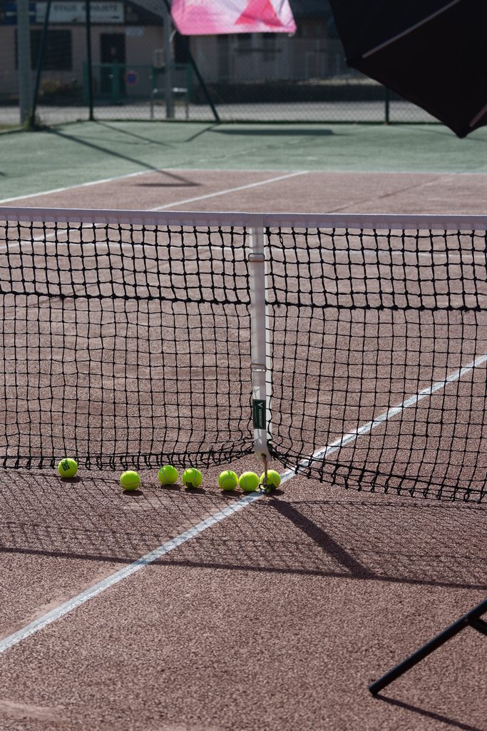

Allez, on va parler un peu de la pratique après vous avoir saoulés avec la théorie. J’arrive sur le terrain de tennis. Comme prévu, plein cagnard, il est midi, pas d’ombre. Donc les conditions sont bien, malheureusement, celles attendues. J’installe mon matériel, je mets mon ND8 B+W sur mon RF 70-200 f/4 L IS. Une remarque en passant, si vous achetez des objectifs qui piquent fort (beaucoup de détails), n’allez pas leur mettre un filtre bas de gamme dessus qui risque d’altérer le piqué.
Je mets mon appareil en mode Av. Je me mets à f/4 et je fais une photo de test. Comme prévu, mon appareil se met à 100 ISO et 1/250 s.

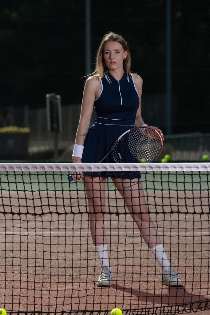

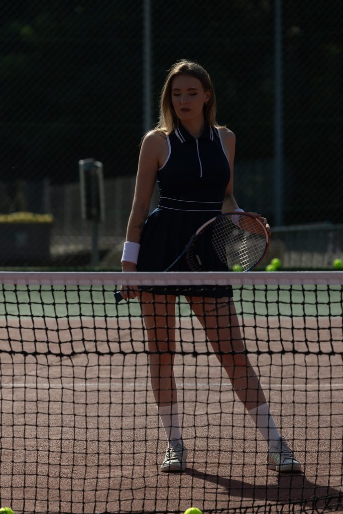

Je mets donc mon appareil en mode M, 100 ISOs, F/4 et 1/250 s. Je demande à Alizée de prendre la pose derrière le filet. Un essai sans le flash. Alizée est clairement sous-exposée, mais les parties au soleil ne sont pas surexposées, ce qui est logique.
J’allume mon flash qui est a 3m et je le mets à pleine puissance. Alizée est correctement exposée comme prévu. C’est ça qui est pratique avec la science. La pratique rejoint souvent la théorie.

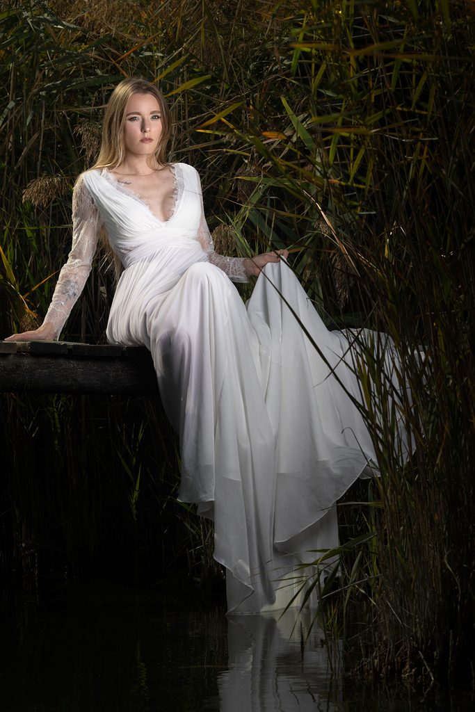

Donc j’ai vaincu le soleil. Youhou ! Il n’y a plus qu’à faire le shooting. Mais il y a quelques contraintes quand même. Le flash est à pleine puissance. Donc il faut attendre son rechargement à chaque fois. En plus, même si on n’est pas en HSS, si on enchaîne les coups à pleine puissance rapidement, le flash en plein soleil crie au secours et lance son ventilateur. La prochaine fois, je prendrai un assistant flash pour le protéger du soleil et lui mettre un parapluie au-dessus, et tant qu’à faire un autre pour me protéger du soleil, moi. Car moi, je n’ai pas de ventilateur en plus. Comme l’AD600 est en théorie capable de faire 600 éclairs à pleine puissance, je tiendrai le shooting complet. Et on a fait la même chose sur le deuxième spot. Là, en plus de la problématique du soleil, on a eu la problématique des petits pontons instables, du flash à caler dans les hautes herbes, voire même dans la vase, et de structures métalliques à ne pas mettre dans le champ. Mais finalement, ne serait-ce pas ça, un photographe ? Le taf de photographe, c’est d’y arriver quelles que soient les conditions. Si c’était facile, ça ne serait pas drôle.
