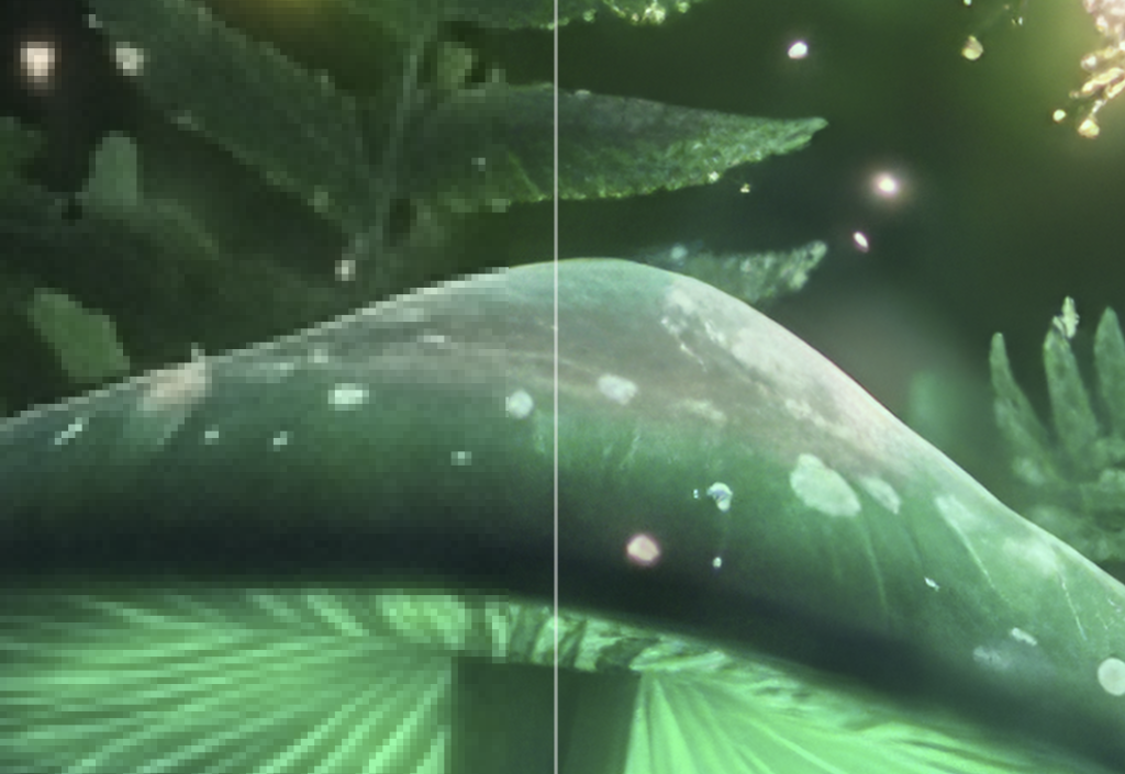

Changement de la définition
Gemini vous rend une image qui fait 1024px de bord large. Mon image initiale, elle fait 6960px de bord large. Donc si je ne change pas la définition de l’image rendue par Gemini, je vais me retrouver, en étirant l’image dans Photoshop, avec une bouillie de pixels. Là c’est Topaz Photo AI qui m’aide. À gauche, l’image à 200 % de Gemini. On voit bien les gros pixels. À droite, l’image à 200 % générée par Topaz AI qui a recréé tous les détails.
