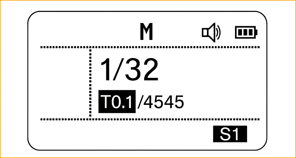

La durée d’un éclair est une donnée physique de votre flash. Elle dépend de plein de choses. Mais elle dépend surtout de la puissance que vous demandez à votre flash de fournir. Pour mon flash principal, le Godox AD600B, la durée de l’éclair à pleine puissance est de 1/220 s. Et à la puissance minimum de 1/10000 s. Sur certains flashs, cette information est affichée sous la forme T0.1. Donc, là, à 1/32 de puissance, mon flash m’annonce un T0.1 de 1/4545. Mais ça veut dire quoi T0.1 ?

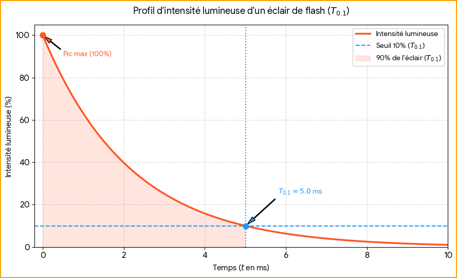

C’est encore un délire d’ingénieur. Ceux qui savent aiment bien rendre les trucs complexes juste pour se faire mousser, et je sais de quoi je parle, j’en suis un. Quand un flash se déclenche, il libère presque instantanément son intensité lumineuse. Puis ensuite cette lumière baisse en un temps plus ou moins long. T0.1, c’est le temps qu’il faut pour que cette lumière soit redescendue en dessous de 10 % de l’intensité lumineuse maximum. Donc que le flash ait libéré 90 % de son intensité lumineuse. Ça permet de rendre l’indicateur plus flatteur. Sur la courbe, vous voyez que la durée de l’éclair est de 10 ms. Mais le T0.1, lui, est à 5 ms. Car après ces 5 ms, l’intensité lumineuse du flash aura un impact négligeable sur la photo car elle sera trop faible. Donc 1/4545, pour simplifier, on va dire que c’est comme si j’avais un temps de pose à 1/4000 s car dans le noir d’un studio, c’est l’éclair du flash qui fait le temps de pose.

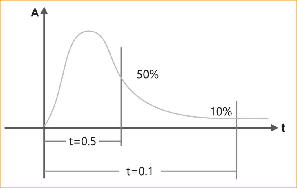

Et pour rendre l’indicateur encore plus flatteur, certains flashs vont parler en T0.5. C’est le temps qu’il faut pour que cette lumière soit descendue en dessous de 50 % de l’intensité lumineuse. Et là, le reste de l’intensité lumineuse peut avoir un impact sur la photo. Là vous avez une visualisation de la différence entre un T0.5 et un T0.1, où A est l’intensité lumineuse.
