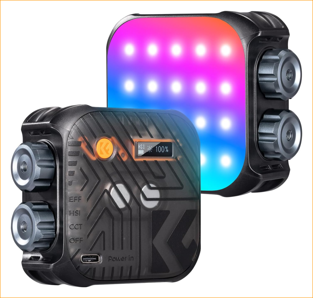

On a souvent tendance à croire que pour réaliser des images originales et artistiques, il faut investir des fortunes dans du matériel de studio sophistiqué. Pourtant, la véritable créativité en photographie réside parfois dans la capacité à détourner des objets pour en faire des outils de création. Aujourd’hui je vais vous parler d’une petite lampe K&F CONCEPT RGB light de poche que m’avait envoyée K&F Concept il y a un moment et que j’ai mis du temps à utiliser comme je ne fais pas de vidéos.
Le produit
C’est une petite lampe portable qui tient dans la main. Elle peut faire un éclairage blanc et vous pouvez régler la température de 2500K-9900K. Mais elle peut aussi faire lampe RGB de couleur réglable de 0° à 360°. Et elle permet aussi de faire des effets pour la vidéo : gyrophare, flamme, etc. K&F Concept me l’avait envoyée pour que je la teste, mais comme je ne fais pas de vidéo, elle est restée posée sur un meuble un bon moment.
C’est facile à régler, il y a des petits trucs sympas comme des aimants pour la coller sur une surface métallique, mais ça reste de la LED de petite taille, donc vous n’allez pas éclairer la galerie des Glaces avec cela. En la mettant à 1 m d’un sujet, votre sujet est correctement exposé dans le mode lumière blanche à fond de puissance à 1/60 s, F/4 et 1600 ISO. En mode couleur à fond de puissance avec du rouge par exemple, c’est 1/60s F/4 et 3200 ISO. En vidéo, comme la vitesse est souvent faible pour avoir un effet cinéma, on a besoin de moins de lumière. C’est d’ailleurs pour cela qu’on utilise souvent des filtres ND car il y a trop de lumière, mais c’est un autre sujet. Autrement elle a une autonomie de 2h, elle se recharge en USB-C et elle peut fonctionner tout en rechargeant.
