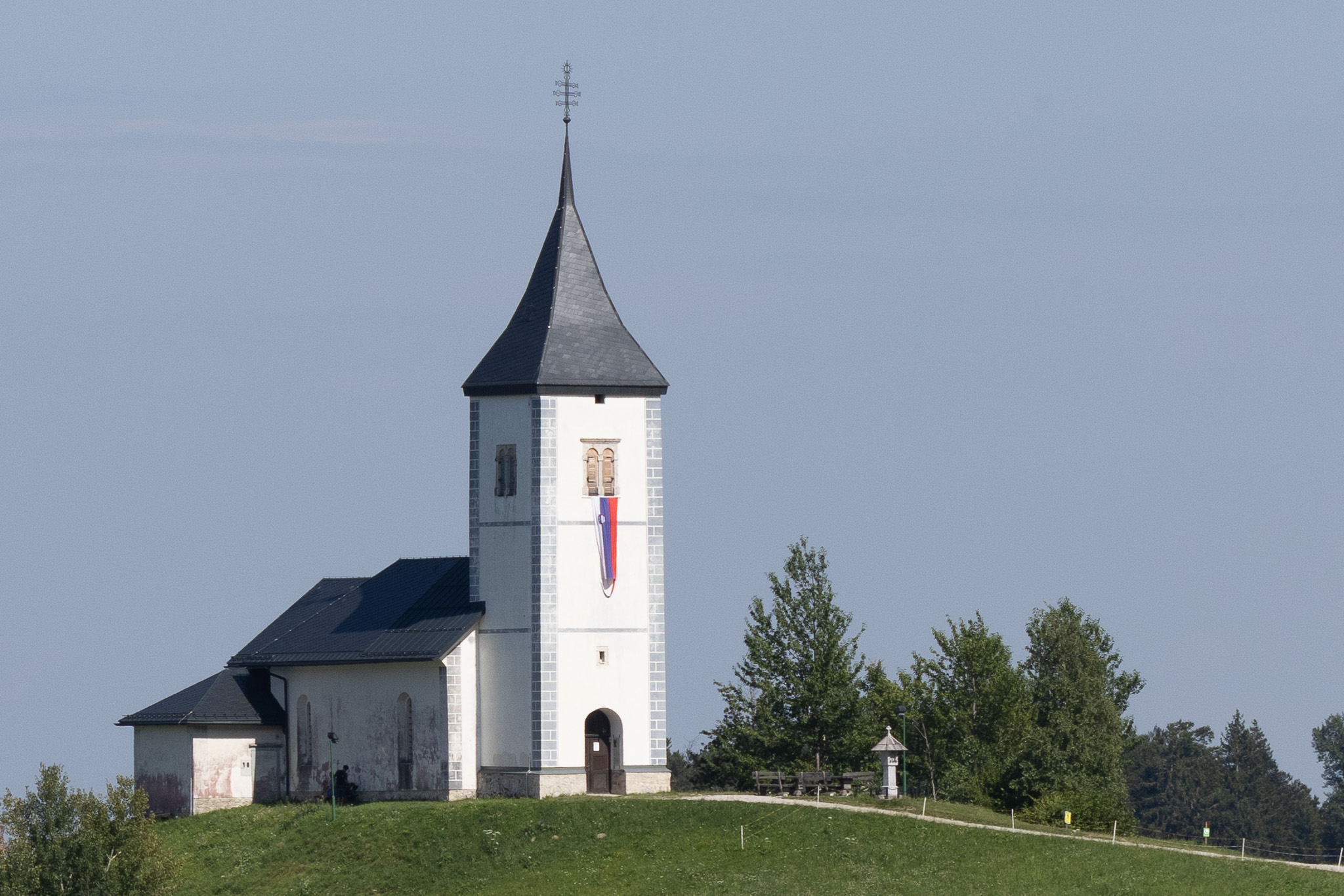

Vous avez remarqué que nous avons des millions de pixels sur nos appareils. Et nous n’utilisons pas ces millions de pixels sauf pour imprimer en grand. Nous partageons nos photos en petite taille sur Instagram ou Facebook. Ou nous les utilisons pour faire des reels. Et tout cela utilise peu de pixels. Donc si vous n’arrivez pas à zoomer assez, une solution, c’est de recadrer votre image à la fin. À titre d’exemple, cette photo. Vous avez l’originale et la recadrée. Recadrée, elle fait encore 2048px en bord large, ce qui est largement suffisant pour la partager sur les réseaux.

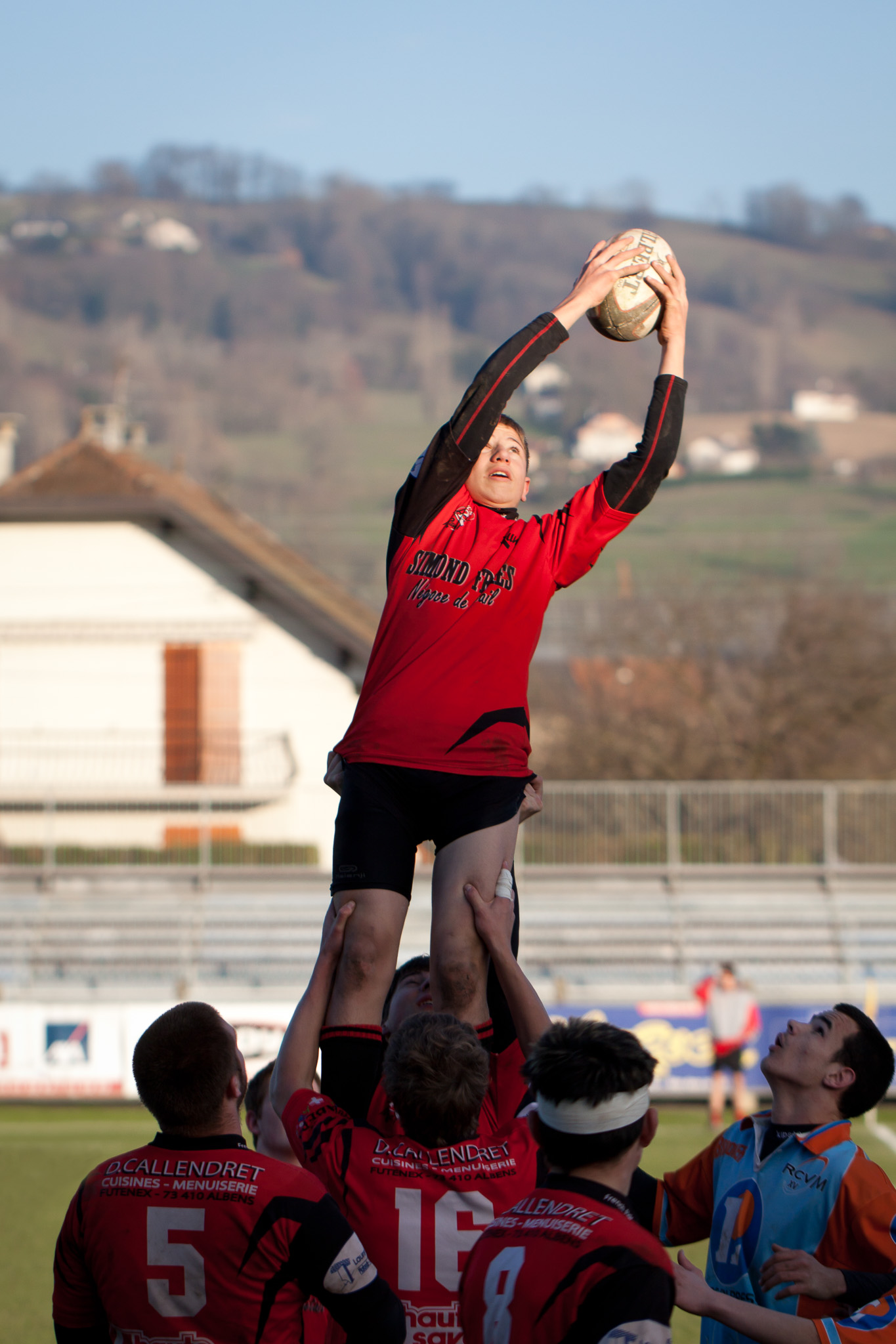

L’autre astuce, c’est de faire des repérages pour connaitre la distance et de vous déplacer. Si vous pouvez, essayez de vous rapprocher de l’action. Surtout sur des sports avec un grand terrain. N’essayez pas de tout couvrir en restant au même endroit. Rapprochez-vous d’un endroit. Couvrez-les action qui se passe puis, déplacez-vous sur une autre partie du terrain pour couvrir les actions avec un autre angle. N’hésitez pas à courir pour suivre l’action. Là par exemple, je suis avec un 100mm sur un APS. Et je suis allé vite à l’endroit où la touche allait être lancée
