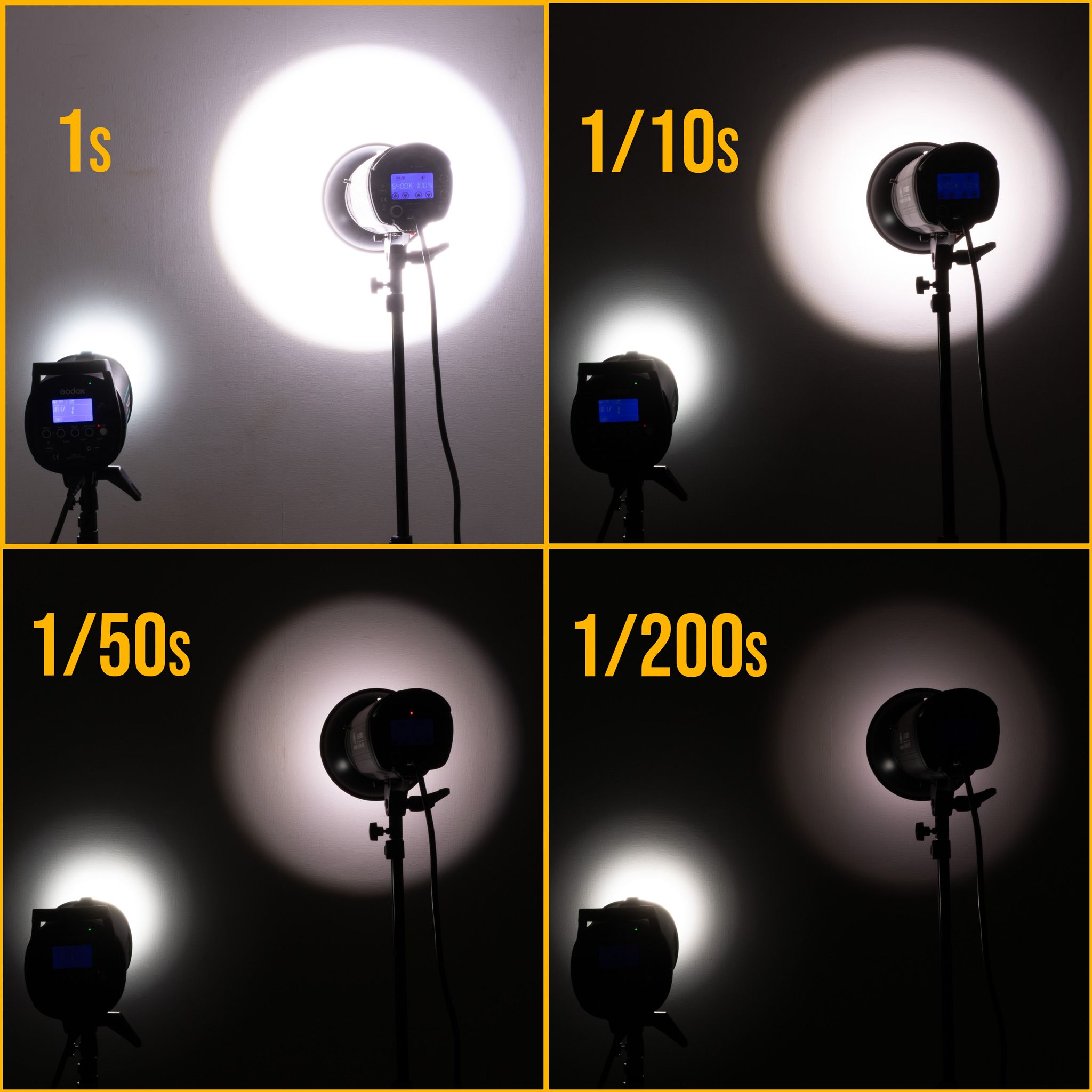

J’ai une lumière continue LED de 100 W. Donc en une seconde, cela doit générer, si je considère une efficacité de 150 lm/W, 15 000 lumens. Je vais donc, en utilisant cette lumière, faire une photo à la limite du cramé (blanc) avec un temps de pose de 1 s. Puis ensuite, je vais réduire le temps de pose au fur et à mesure. Normalement, la photo devrait passer du blanc au gris clair, puis au gris foncé. Ensuite, je vais utiliser un flash de studio. L’efficacité d’un flash de studio est 3 à 4 fois inférieure à une lumière continue. Donc, pour générer 15 000 lumens, il me faudra un flash de 400 W ; ça tombe bien, j’en ai un. Et donc, en mettant mon flash à fond à côté de la lumière continue, le résultat devrait être identique à 1 s, mais en réduisant le temps de pose, la lumière devrait rester la même car, à chaque fois, les 15 000 lumens sont délivrés en un éclair.
Le gros rond, c’est la lumière continue 100 W à fond et le petit rond, c’est un flash 400 W à fond. On voit bien au début que le blanc est identique et que plus on réduit le temps de pose, plus le blanc passe au gris sur la lumière continue, alors que le blanc reste blanc sur le flash. Et si on réduit à 1/1000 s, il n’y a quasiment plus de lumière sur la lumière continue.

Imaginons que vous soyez en studio avec un flash de studio de 400 W à 1/4 de puissance, et que vous ayez comme réglage f/5.6, 1/200 s et 100 ISO, et que votre photo soit correctement exposée avec une grande octobox double diffusée. Quelle devra être la puissance d’une lumière continue pour pouvoir garder les mêmes réglages ? Allez, on y va. Votre flash est un 400 W mais à 1/4 de puissance, soit 100 W. Une lumière continue à LED a une efficacité 4 fois supérieure à un flash de studio, donc de 100 W on passe à 25 W. Mais ensuite, on est à 1/200 s et donc il faut multiplier cette puissance par 200, et ça ferait donc une lumière continue de 5 000 W… et ça n’existe pas. Donc, pour vous en sortir, vous devez ouvrir plus (et la profondeur de champ sera différente) et monter dans les ISO, et vous aurez plus de bruit.
